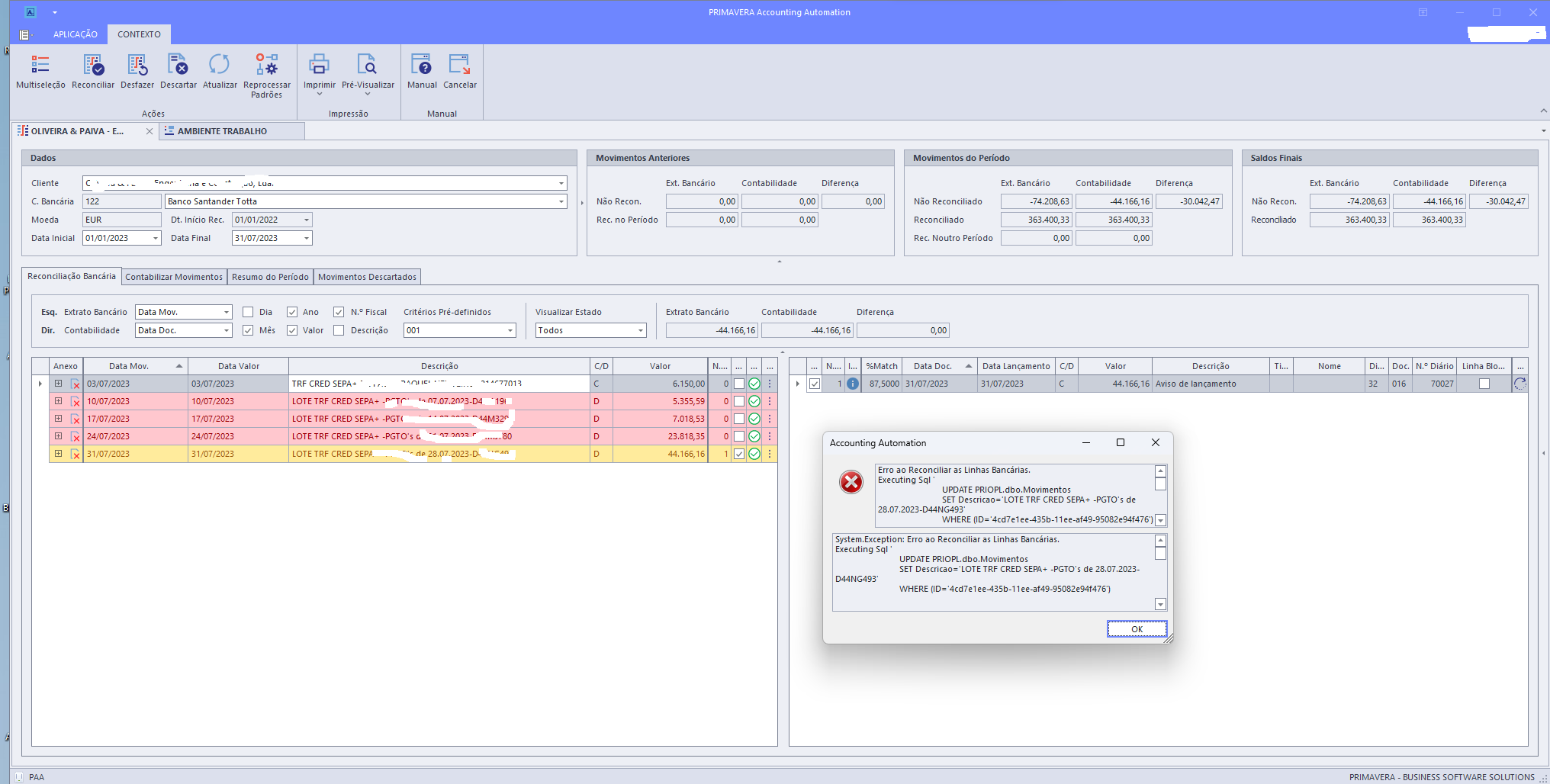

Na reconciliação bancária surge um erro (ver anexo), em linhas cujo match é total.
Mais alguém com este problema?

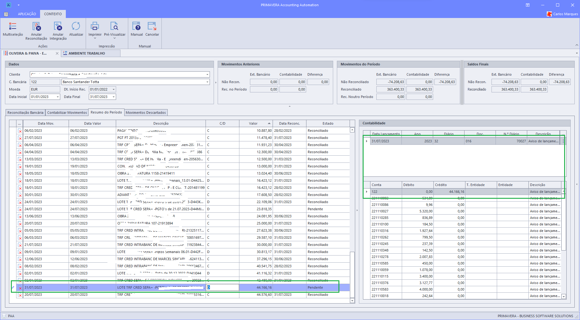

Agradeço a ajuda, depois de remover o caracter como mencionou, a reconciliação não reportou erro.
Após a reconciliação, o movimento permanece pendente no lado do extrato bancário (esquerdo) e no separador "Resumo de Periodo" consta a dita linha com o estado pendente, mas com o movimento da contabilidade associado.
Ver anexos pf.

    Private answer
    Boa tarde
    O erro terá a ver com o caracter que está na descrição a seguir a PGTO. Se retirar o caracter ' a seguir PGTO o erro em principio não acontece.
