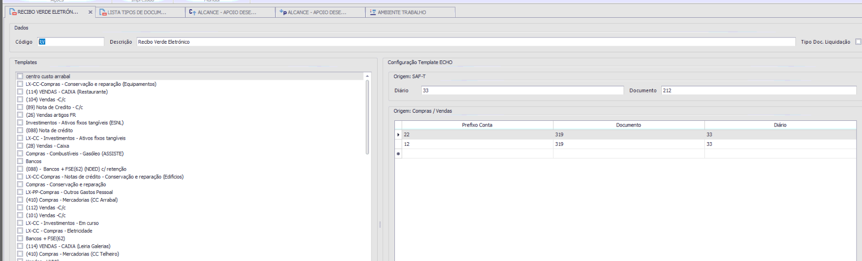

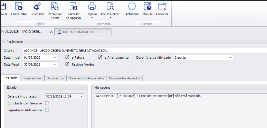

No PAA aparece a msg de erro em anexo. Já efetuamos o mapeamento do documento e persiste.

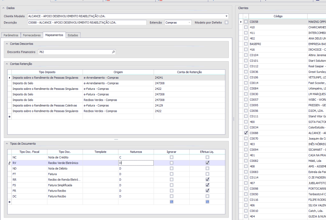

Verificar se o cliente está associado a mais que um modelo de configuração;
Verificar na ficha do cliente, no grupo Origem de Dados o modelo que está a ser atualizado em cada extensão;
O que pode estar acontecer é o cliente estar a usar o modelo de sistema e esse modelo não ter o mapeamento que refere.
