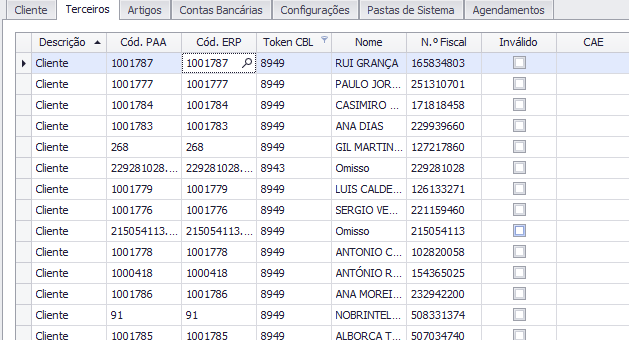

Tenho um cliente que ao importar o SAFT no PAA v9, o token da CBL para novas entidades  fica repetido embora na configuração do SAFT esteja definido para criar sequencial.
Alguma dica?
Anexo imagem com a situação.

    De acordo com o problema reportado, o problema poderá dever-se a entidades mapeadas erradamente na BD PAA, e uma vez que nas importações primeiro lê o que está na BD PAA e depois lê o que está no ADM, sugiro o seguinte:
    • Limpeza da BD PAA nesse cliente e nova importação para perceber se o problema é causado por má configuração na CnfTabLigCBL ou então problemas na BD PAA (e neste último caso ficam resolvidos com o procedimento seguinte.);
    • Backup da BD PAA, garantir que não tem mais nenhum user a usar o PAA;
    • Acesso ao PAA>Aplicação>Apagar Dados (imagens mais abaixo) -> faça Novo e depois escolha esse cliente, até janeiro/22 por exemplo e ative as opções documentos bem como Entidades e artigos -> seguidamente "Apagar Dados";
    • Tem que reabrir o PAA, passe pela configuração de importação no PAA e garanta que à primeira vista não encontra nada de anormal;
    • Importe novamente.
