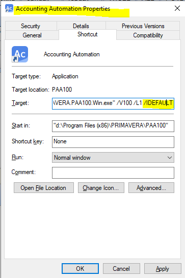

Boa tarde,
Experimenta efetuar a seguinte configuração como está em anexo.
No Default substituis pelo nome da instância que queres que o PAA inicialize.

    Atenção que a letra "l" tem de estar antes da instância. Pela imagem não se percebe muito bem mas tem lá a letra "l".

      Tentei da forma como me disse, mas não resultou. Fui à pasta do config, renomeei o PAASEC.BIN e depois executei o PAA na expectativa que me pedisse os dados de ligação à base de dados, mas o que aconteceu foi que o programa abriu normalmente criando um novo PAASEC.BIN na pasta. Dentro do PAA invoquei a inicialização no canto inferior Esquerdo (PAA), dando click mas não aconteceu nada.
