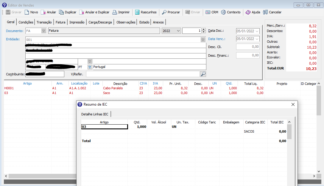

Foram seguidos todos os passos de configuração indicados (Como configurar um artigo para tratamento da contribuição fiscal sobre sacos leves? – PRIMAVERA Help Center (primaverabss.com)) mas não é calculada a taxa no documento de venda. Tanto na v9 como na v10. Tanto na DEMO como em nova empresa criada de raíz.

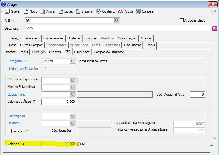

Quando se cria o artigo e se associa a respetiva categoria IEC, o valor do IEC aparece corretamente (separador IEC) mas quando volto a consultar o artigo, já está a zero.

A situação deve ser analisada por parte da nossa equipa de Support PRIMAVERA através de um ticket no support space, https://support.primaverabss.com/.
