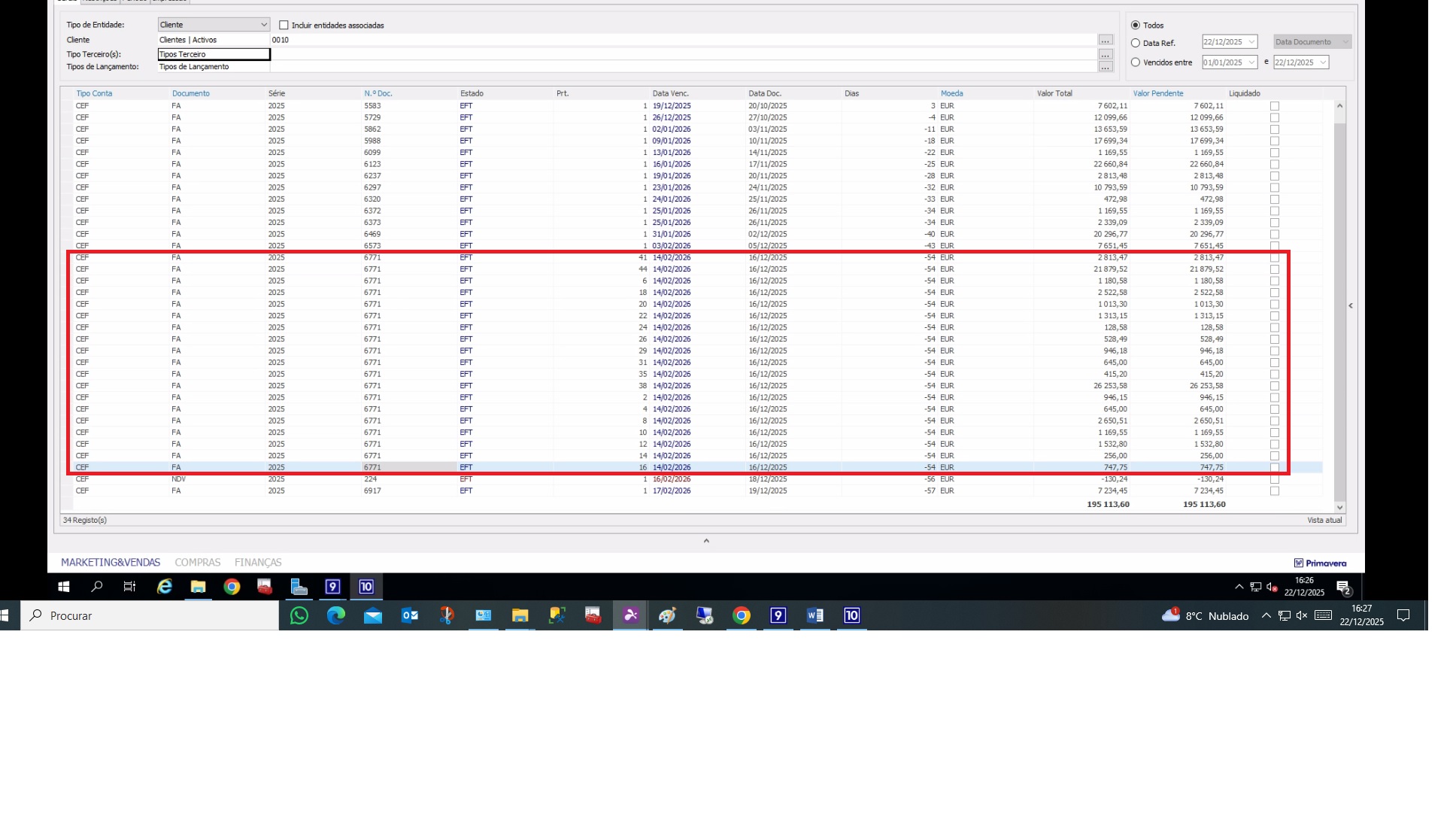

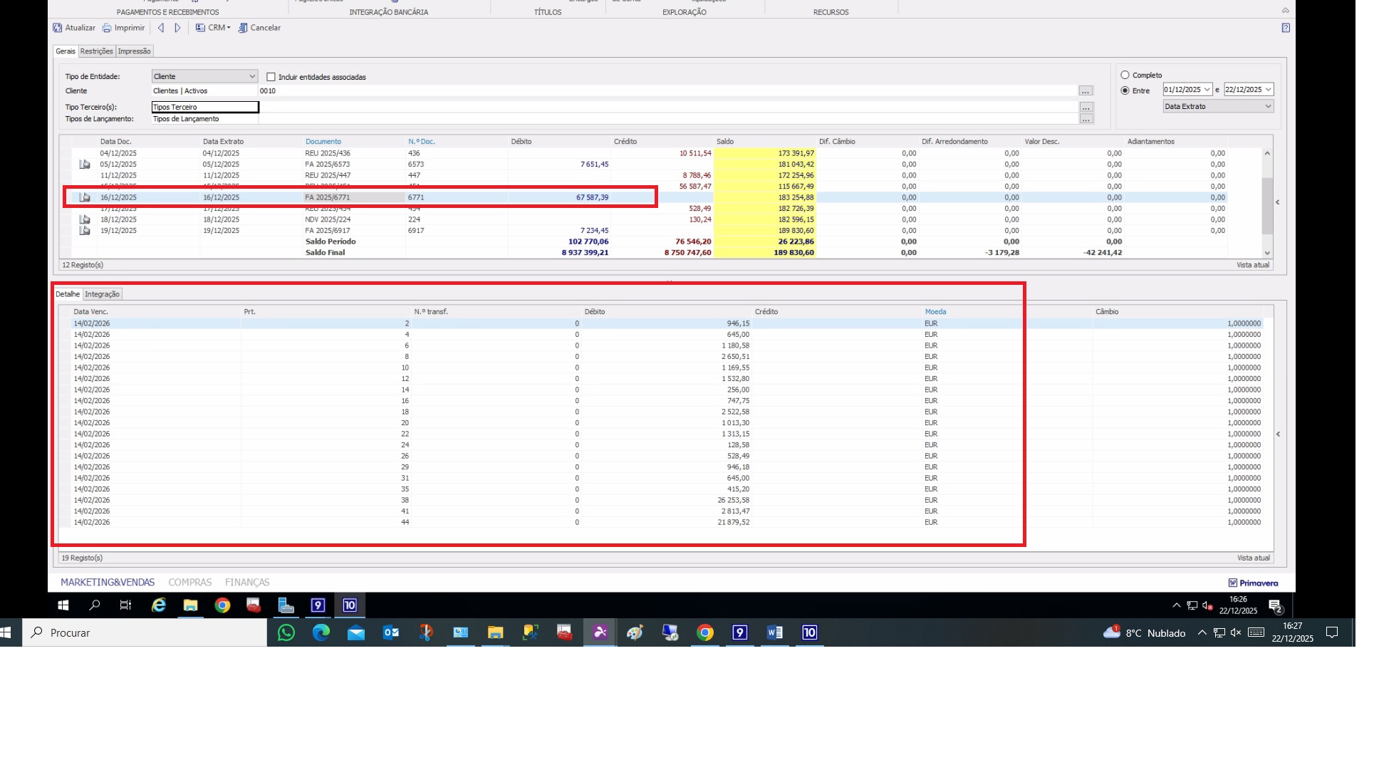

Tenho um cliente, onde a fatura do cliente aparece 19 vezes (dividida por valores) nos pendentes.
Reparei que no campo “PRT.” tem numeração diferente, que campo é este? Porque está a acontecer apenas nesta fatura?
Envio fotos para melhor visualização

Boa Tarde @srgiosantos,
acho que é o campo Prestação.
Abraço.

    E onde se preenche esse campo? nunca tinha visto uma coisa destas. Tem alguma ideia do que possa fazer aqui?

      veja no documento origem, a condição de pagamento.

        Bom dia, No documento colocaram o pisco em "Gera pendente por linha".
