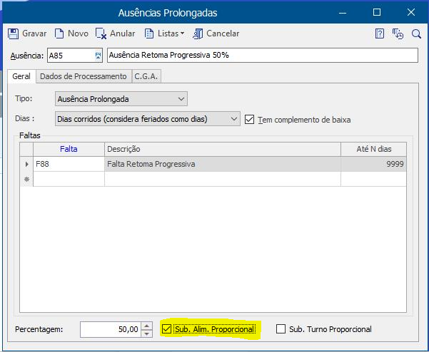

Para definir a proporcionalidade da ausência com o Subsídio de alimentação deve definir nas ausências, criando a ausência com a % pretendida e marcar o pisco na opção “Sub. alimentação proporcional", (img1).
Posteriormente marca a ausência nos dias pretendidos e quando realizar o processamento será abatida a falta na proporcionalidade definida.

    O abate do subsídio de refeição não tem em conta a proporcionalidade de tempo de falta para saber se quer ou não abater o valor do mesmo. Poderá escolher abater o total do subsídio ou o equivalente ao tempo de falta. Por exemplo:
    Funcionário trabalha habitualmente 8h/dia, faltou 4h e ganha 5€/dia de subsídio de refeição.
    Tem uma de três opções:
    - Não abate subsídio de alimentação e recebe 5€
    - Abate 100% e recebe 0€
    - Abate proporcionalmente ao tempo de falta (50%) e recebe 2,5€
