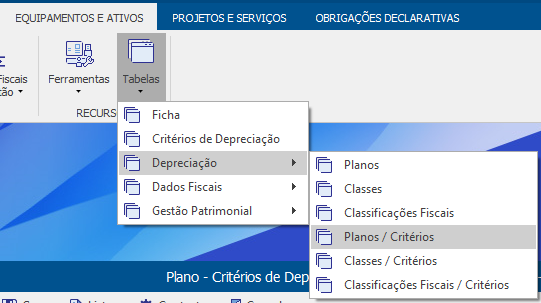

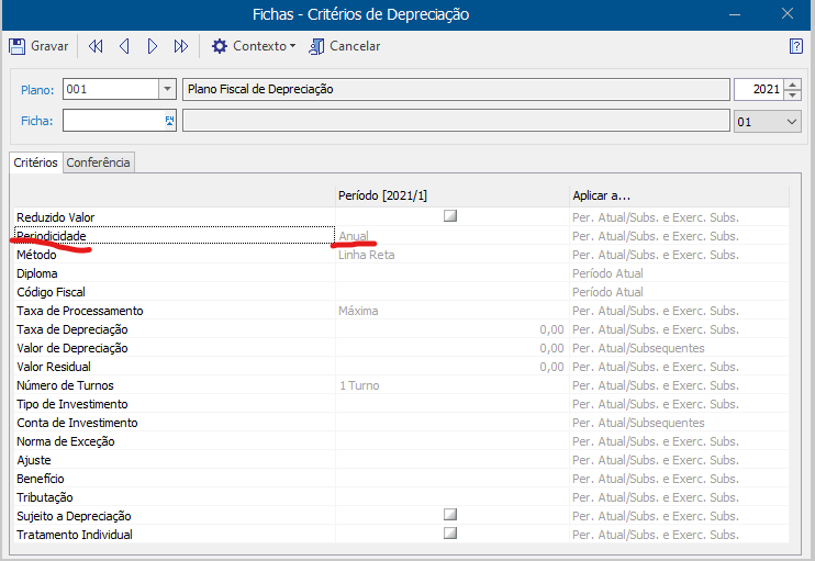

Boa tarde,
Nesse caso, deve definir em, Planos Critérios.
p.e. imagens em anexo.
