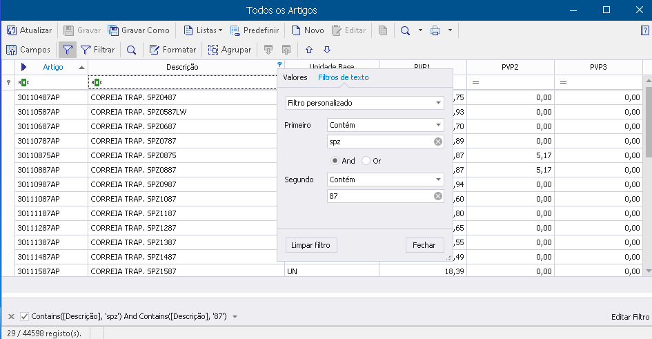

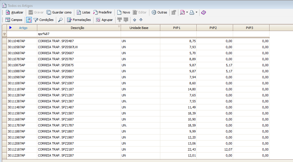

Na v9, ao pesquisar um artigo poderíamos utilizar o caractere especial % para visualizar 2 textos na mesma descrição,
por exemplo: visualizar todos os artigos que contenham “spz” e “87” na descrição (print1)
Para conseguir o mesmo resultado na v10, é muito mais trabalhoso, terá de se fazer muitos cliques:
print2
Na v10, como fazer a pesquisa que contenha 2 textos na mesma descrição de forma simples como na v9?

      Na v9, para procurar um artigo onde a descrição tivesse, por exemplo: "spz" e "87" bastaria colocar na coluna Descrição: spz%87 e iria mostrar todos os artigos que tenham "spz" e "87" na descrição. print1
      Na v10, como fazer essa pesquisa de forma rápida (como na v9) sem recorrer "aos cliques", print2?
