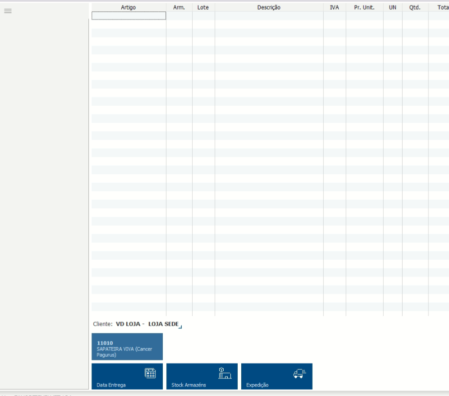

No POS as Letras Menu não aparecem
Desativei o Antivírus (Microsoft), abri exceções para os ficheiros com a extensão rll, reparei os módulos BAS, PLT, ERP, DBM, Vendas. Ativei o Antivírus e reiniciei o pc, sem sucesso. Print em anexo.

Boas,
já tive o mesmo problema e só resolvi apagando ficheiro .config do utilizador em causa.

    Boa tarde,
    Obrigado pela dica. Resolvi por clonar o utilizador e depois já deu.
