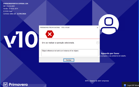

Servidor novo, instalação limpa windows server 2022 Standard, primavera instalado (última versão) via deployment center, ao abrir o POS localmente (próprio servidor) dá o erro “Object reference not set to an instance of an object.”, tentou-se reparar os módulos todos pela sequência correta, não resolveu, desinstalou-se na totalidade o primavera, servidor reiniciado, nova instalação limpa e o erro permanece. Todos os requisitos foram instalados.

Bom dia,
Como contorno imediato disponibilizo o ficheiro EXE do POS para cada linha do produto para que o possam substituir de imediato na pasta APL de cada posto.
POS100EXE.zip

    Acrescento que a data prevista de resolução da anomalia é dia 11/06  numa versão nova do módulo de vendas.

      Boa tarde Sara,
      Isso está a ocorrer pelo BID 2157008.
      Para contornar executar a seguinte query:
      delete preferencias where seccao='OpcoesContextoPOS'

        Obrigada. Também coloquei ticket e responderam hoje.
