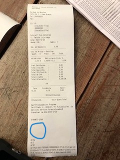

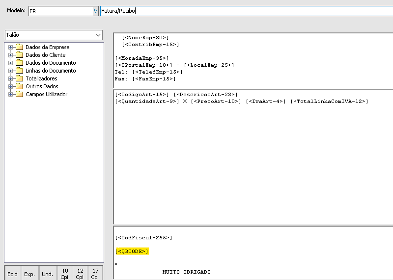

No Primavera configurei um recibo com o QR Code, no entanto, ao imprimir, o espaço destinado aparece em branco.
Alguém já se deparou com uma situação semelhante? Como ultrapassar?

Em vez de usar essa flag, experimente: [<PTQRCODEIMAGE>]
Tem funcionado em todas as impressoras, incluindo as de texto genérico

    Bom dia @heliobaltasar , Obrigada. Testei e o recibo aparece na totalidade preenchido com símbolos, não resolveu. A impressora encontra-se com o driver específico para aquele modelo.

      Tente a sugestão apresentada nesta entrada do forum: QR Code não aparece nos Talões POS – PRIMAVERA Support Forum (cegid.com)
      (utilização da formula de envio do QRCode em modo imagem, sem necessidade da impressora de talão ter a fonte QRCode incorporada)

          Bom dia, A impressora já chegou a imprimir recibos com QR Code. O reporte de sistema também não aparece. Os drivers da impressora são específicos para aquele modelo.
