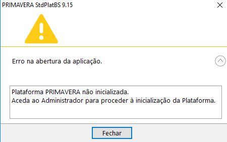

O servidor foi instalado de raiz e reposto os backups, os postos que são novos está a funcionar correctamente. No entanto há 2 equipamentos que não podem ser formatados devido a outros dados que estão a ter alguns problemas de acesso por Posto.
Foram removidos todas as instalações Primavera, instalado novamente, no primeiro arranque reparei que deu erro a abrir a Empresa (mas o mesmo user funciona sem problema nos outros equipamentos), para contornar para já essa situação bastou passar o user a administrador na Primavera e já entrou com sucesso.

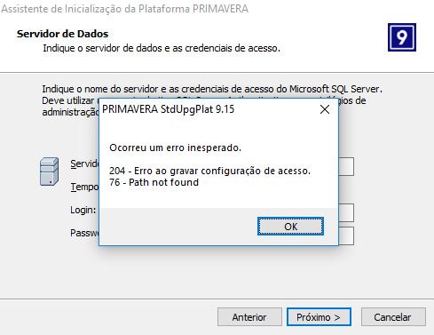

No entanto após encerrar 2x para verificar que estava a entrar bem surge um erro que é necessário inicializar (imagem 1), tento inicializar e obtenho erro (imagem 2).

@srgiosousa muito obrigado pela resposta, segui os passos indicados e depois de tudo removido verifico que não se encontra a chave no regedit. Iniciei a instalação novamente de raiz do Primavera no posto, e funcionou à primeira, saí e entrei várias vezes com sucesso. Por curiosidade fui ao regedit ver a tal chave e algo me chamou a atenção, a localização do instalador que me deixou logo com uma suspeita, pois instalei pela pen (pois este PC em especifico não acede à partilha por alguma razão) e assim que removo a pen deixa de funcionar novamente, coloco a pen e o posto funciona!!
Como este PC não pode ser formatado, para já, vou colocar os instaladores no proprio disco e voltar a instalar tudo no Posto e já ficará resolvido.

        Ja tive um problema semelhante, e segui os seguintes passos
        • Remover tudo do primavera no posto
        • Limpar chave de registo (regedit) HKEY_Local_Machine - SOFTWARE - WOW6432node - Primavera
        • Apagar pasta primavera, caso esista
        • reiniciar a maquina
        • reinstalar de novo
