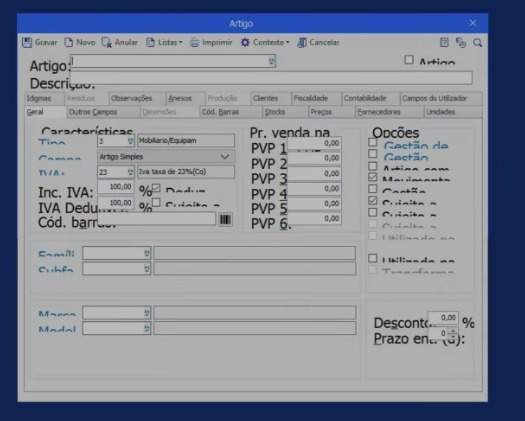

Boa tarde,
Tenho um cliente que depois de trabalhar uns minutos no Primavera fica todo desconfigurado e não consegue trabalhar.
A resolução que tem e de 2880×1800 e a visualização de 200%.
Acede por sessão remota ao Primavera.
Já tentei colocar a resolução a 1920×1080 e colocar a visualização a 100% , mas fica muito pequeno e não da para trabalhar.
Qual e a resolução indicada para o Primavera

Boa tarde,
Trata-se de uma limitação registada:
Bug IdDetectedSolvedTypeSeverityStatusPredicted Date
37716BUG3 - MediumRejected2019-07-04
Title:V10 não é compatível com High-DPI
Severity:3 - Medium
Reproduce:
Expected
ObservedComo Simular:
  • Alterar as definições de DPI para um valor de 120% ou 150%
  • Abrir a v10
Resultado:
  • O ERP fica desformatado
Esperado:
  • Não deve ficar desformatado.
Workaroud:Existe uma solução possível, em windows 10 apenas:
1. Aceder às propriedades do executável em questão (ERP100LE/LP.exe)
2. Na tab "Compatibility" ativar a opção "Change High DPI settings"
3. Ativar a opção Em "Program DPI" "Use this setting to fix scalling problem for this program..."
4. Ativar a opção "Override High DPI scalling behavior". Seleccionar "System".

      Alternativa, colocar a resolução 1600x900 com 100%
      1 ano e 3 meses
      armandogonalves
        Os sistemas operativos recentes (Windows Server 2019 ou superior), mesmo que sejam servidores possuem essa configuração também.
