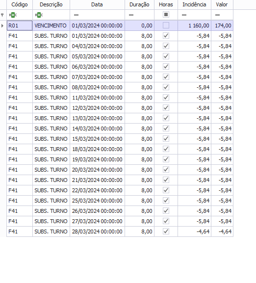

Bom dia,
O processamento de um funcionário que está de baixa está a deixar-me aqui com a pulga atrás da orelha.
Não sei se estou a perceber como é que o valor disto tudo não é 0. O que me pode estar a escapar?

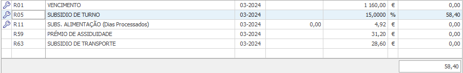

Grato pelas vossas respostas para me ajudar a tentar perceber.
Podia ir remover o turno da ficha do funcionário, mas acho que não estou mesmo a perceber como é que este valor não é 0.
Envio novos prints.
Obrigado.

    Está a registar as faltas individualmente apenas nos dias úteis. O valor processado corresponde exatamente aos 10 dias dos sábados e domingos de março. Deve registar estas ausências sempre via o método Ausências. Cria uma ausência Baixa Seguro com a falta F08 associada e regista a ausência de 01 a 31 de março (ou no período total previsto da ausência, podendo posteriormente ser prorrogado). Para mim, é mais prático (pode manter a mesma ausência e ir prorrogando à medida que vai recebendo os comprovativos) e os cálculos serão mais corretos. Um outro workaround para esta situação é parametrizar para permitir alterações mensais nos sábados/domingos e registar falta de subsídio de turno nesses dias.

      A falta que coloca tem configurado para descontar esta remuneração?

        DrillDown sobre o valor 58,40 deve esclarecer. Valide a configuração da falta associada à ausência prolongada (Ao introduzir esta falta desconta Subsídio de Turno).
