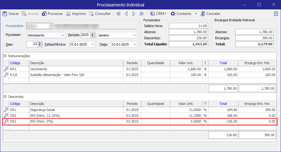

Boa tarde, temos um cliente que com a ultima versão do Primavera, está a acontecer no processamento salarial Janeiro de 2025, estão a aparecer em alguns funcionários, Descontos de IRS (D02) relativos a 2022 e 2023! Qual a razão disto acontecer agora?
Se colocar o parâmetro “EfectuaCalculosDiferidos=0” (“UPDATE ParametrosRHP SET EfectuaCalculosDiferidos=0”), já não acontece, mas não queria alterar este parâmetro.
Gostava era de perceber o porque de isto estar a acontecer agora.
Deixo aqui o anexo com um exemplo.
Obrigado.

Bom dia,
Espero que estejam bem.
Já foi liberada uma nova versão que corrige essa situação (anomalia 1691132), sugiro atualizar o ERP.
Segue os passos para uma correção paliativa dessa situação:
Processar o vencimento e gravar, em seguida executa a consulta
Select NumProcRecalc, IdLinhaRecalc, * from MovimentosFuncionario where Ano ='2025' and MesFiscal ='01' and Funcionario = 'Cod. do funcionario'.
Com essa consulta vai conseguir identificar qual o nº do processamento e linha que está a ser recalculada.
Depois terá que realizar um update na linha desse processamento, alterando o campo CalculoDiferidoActivo.
Update MovimentosFuncionarios set CalculoDiferidoActivo = '0' where NumProc = ' O valor do campo NumProcRecalc na consulta anterior ' and IdLinha = 'O valor do campo IdLinhaRecalc' da consulta anterior'
Desta forma o calculo diferido para a linha em questão será desabilitado. Após realizar esse procedimento, basta ir ao ultimo processamento, anular e voltar a processar.

    Boa tarde
    O que fiz foi eliminar estes valores nos meses que aparecem no recibo.

        Boa tarde
        A mesma situação, no caso 2021 2 2022.
        Retirei o valor nesses periodos de 2021 e 2022 para nao aparecer no atual.

          Boa tarde,. E retiras-te como? Fizeste update à tabela de" MovimentosFuncionarios"?
          1 ano e 2 meses
          manuelquelhas
            Boa Tarde, tive uma situação semelhante e tive de fazer essa update nos movimentosfuncionários, só assim resolveu.
            1 ano e 2 meses
            garrygonalves
              Boa tarde, obrigado pelo feedback.
