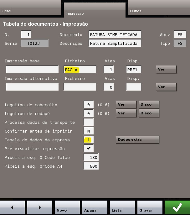

      1º. Na configuração do documento "Fatura Simplificada" verifique se o ficheiro configurado é para formato "Talão", como é o caso do "FAC-A" (Img1.jpg)
      2º. Verifique qual a tabela configurada com os dados da empresa (Img1.jpg)

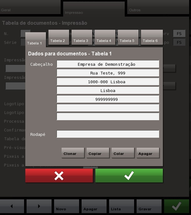

      3º. Verifique se os dados da empresa estão preenchidos (img2.jpg)

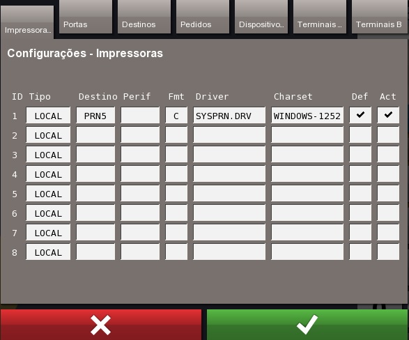

      4º. Verifique se a configuração da impressora está para "Talão", ou seja, o campo Fmt definido com "C" (img3.jpg)
