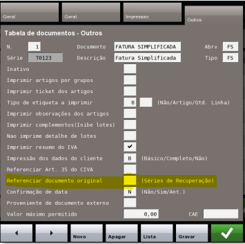

Boa Tarde,
Precisava de registar algumas faturas/Recibo no mês de Novembro/2023 numa serie de recuperação. Criei um novo documento com configurações idênticas ao documento de sistema Fatura/Recibo, com a alteração de uma nova serie e com a opção “Referenciar documento Original – Serie de recuperação”. No entanto, consigo colocar a informação do documento original, mas não consigo colocar a data desse documento (02/11/2023). Ao registar o documento de recuperação a data que grava é sempre a data de sistema e não a data do documento original. Como podemos registar um documento de recuperação com uma data anterior à de sistema?

No campo de baixo, ao que tem marcado no print indica confirmação da data e tem que por sim.
A criação de uma série de recuperação é feita da seguinte forma:
1) Toque em "TABELAS | DOCUMENTOS | TIPOS DE DOCUMENTOS"
2) Com o Tipo "FATURA SIMPLIFICADA" seleccionada, toque em "Editar"
3) No canto superior esquerdo, toque em "Nº" para alterar o identificador do documento, no teclado numérico introduza (por exemplo) "11" (ou outro número ainda não usado)
4) A aplicação irá informar que o tipo de documento não existe e se pretende copiar a informação, toque em "SIM"
5) Toque em "Gravar"
Editar novamente ese documento 11 e colocar as seguintes configurações:
SERIE: FSD
Documento: Fatura Simplificada
Descrição: Fatura Simplificada
Abvr: FSRR – Muito importante ser exatamente assim.
Tipo: FS
Separador Outros:
Ativar opção Referenciar Documento Original (Faturas Manuais)
Confirmação da data: S

    Obrigado Martim. Já testei e funciona da forma pretendida.
