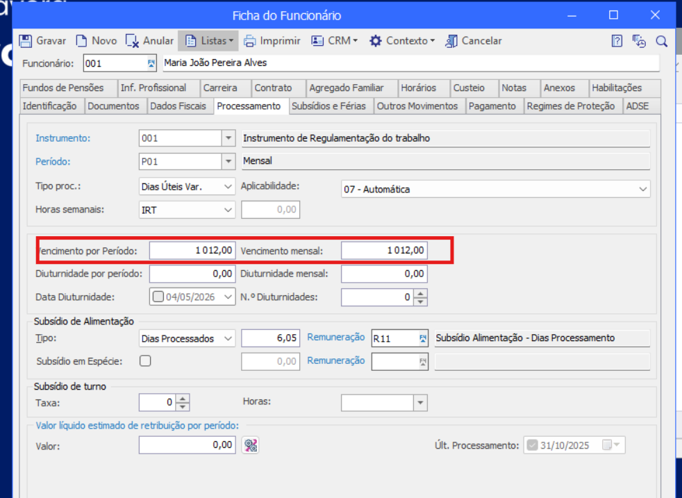

    Boa tarde,
    Na ficha dos funcionários que não aparece 'Remuneração base devida' , confirme se tem o valor  preenchido no campo 'vencimento por período' e 'vencimento mensal', no separador processamento. Se preencher já deve aparecer no anexo A do RU.
