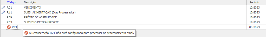

Boa tarde,
Para começar a adiantar algum serviço, estou a começar a trabalhar no registo dos processamentos de salários que vão ser pagos no início de Janeiro.

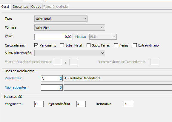

Num dos casos, quero adicionar uma remuneração extra, mas não consigo porque diz que não está configurada para este processamento que estou a fazer (Vencimento! mas no quadro da remuneração está lá o pisco).

Qual o mês que está considerado como mês de férias na ficha do funcionário? Na Remuneração coloque o pisco também em Férias (além de Vencimento).

    Grato pela atenção. Faltava lá o pisco nas férias sim senhor.
    Boas festas!

      Isto é uma "gratificação eventual" que vai ser paga com o vencimento do funcionário.
      Vai receber o vencimento no início de Janeiro (período de Dezembro) + esta gratificação.
      Já fiz isto antes usando uma remuneração de despesas de deslocação. O princípio é praticamente o mesmo. Não estou a perceber é o porquê desta mensagem agora.

        Boa tarde, Verifique p.f. se no mês que está a fazer esse processamento é o mês referente ao mês de férias do funcionário em causa. Se for, tem que colocar o visto na opção "férias" da remnuração R21.
