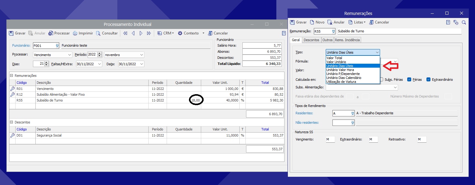

Bom dia,
Tenho um caso de um funcionário que recebe 40% do valor hora do numero de dias úteis, sabem-me dizer se consigo configurar um codigo para isso.
Automáticamente ele chama o código coloca 40% do valor hora mas na quantidade não me coloca os dias úteis como mostro na imagem.
Muito obrigado

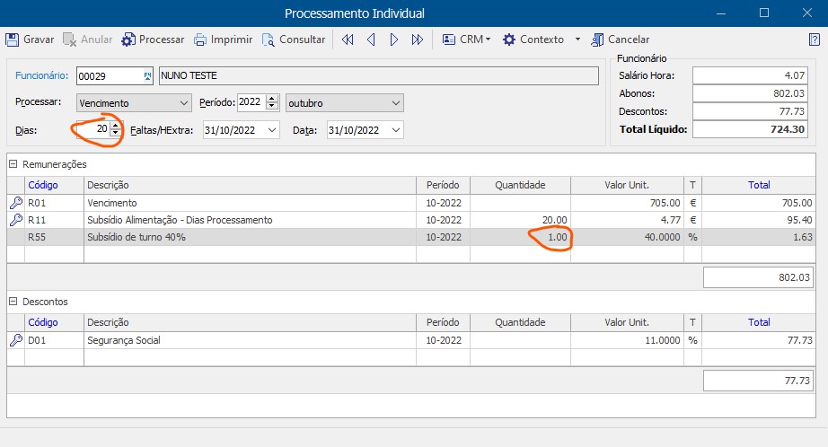

Boa tarde!
A configuração da remuneração deverá indicar no campo tipo (Unitário Dias Úteis), dessa forma, consequentemente, o processamento apresentará a quantidade de acordo com os dias úteis. Imagem em anexo mostra a configuração adequada.
Cumprimentos
