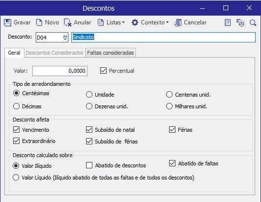

Boa tarde Marco,
Uma vez que a remuneração se encontra bem configurada, valide a configuração do sindicato.
No sindicato sugiro que ative a opção Férias.

    Na imagem pode-se verificar que está configurado corretamente.
    Volto a referir que processando no mês seguinte ao subsidio de férias, o suposto mês de férias, não processa.

      @marcorosas-2 As Remunerações podem ser  calculadas em 5 tipos de processamentos:  Vencimento, Subs. Natal, Subs. Férias, Férias e Extraordinário.
      Ao processar o subs. férias, o ERP assume que o mês seguinte é o mês Férias. Basta configurar as remunerações pretendidas para Calculada em: Férias (colocar o pisco)

          Boa tarde,
          O mês a seguir ao sub. férias é considerado o mês de férias.
          No seu caso, coloque o visto em férias, na configuração das remunerações:
