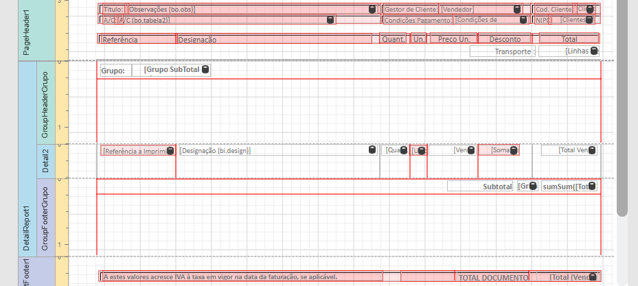

Bom dia Paulo,
Agradeço a sua atenção assunto em questão.
Entretanto e após algum tempo de pesquisa, através da opção "Projecto no assistente de relatório..." seguindo os passos indicados pelo assistente, consegui obter o comportamento desejado. Depois apenas alterei de acordo com o que eu necessitava. Deixo um print do editor com as faixas necessárias para termos esse comportamento (pode ser util para alquem que necessite do mesmo).
Com os melhores cumprimentos,
João Lopes - H.C. Araújo

    Bom dia
    Pelo que foi validado isso não é possível.
    Nos Idus conseguia efetuar a separação por "Grupos", algo especificamente desenvolvido.
    Mas no DevExpress não existe diretamente.
    Cumprimentos
