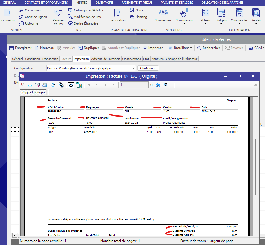

Um cliente francês, na empresa está definida França bem como o utilizador em francês.
Os menus do Primavera estão em francês, no entanto, ao imprimir os reports são todos em Português.
Existe alguma possibilidade de os reports, em Crystal, ficarem em Francês (FA, FRs, RE,)? Sem alterar manualmente.

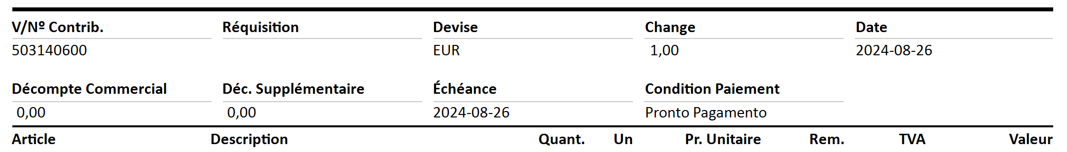

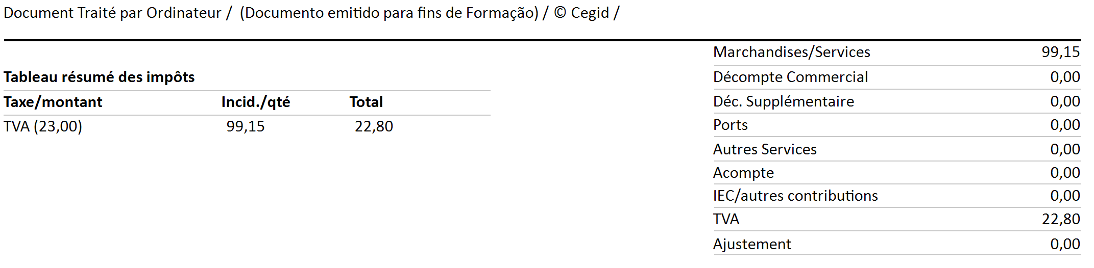

    Bom dia @armandogonalves,
    Agradeço a resposta, mas apenas traduz 1 ou 2 frases.
    Seguem os prints com o mapa referido.
    Existe algum mapa que esteja mais traduzido?
    Obrigado

      Não sei que mapa está a usar, mas nos testes que fiz o mapa GCPVLS02.rpt de base (atual) imprime de acordo com o que lhe indiquei.

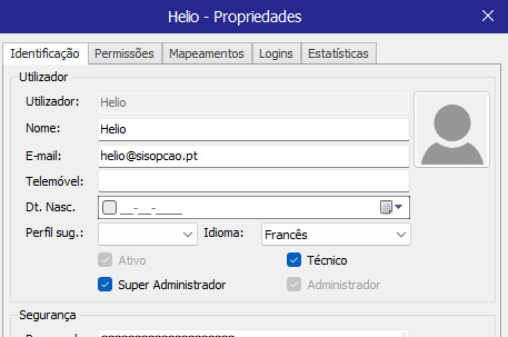

        A cobertura funcional relativamente ao idioma francês encontra-se descrito nesta documentação: Idiomas disponíveis – Cegid Help Center
        Se o idioma base da empresa estiver definido, o mapa é impresso no idioma base, senão o mapa é impresso no idioma do utilizador.
        Pode-se definir o idioma por utilizador no seu perfil. Pode também ser definido um idioma por omissão no sistema (Administrador | Sistema | Parâmetros da Instalação) que é o usado nos casos de não existir nenhum idioma associado ao utilizador (idiomas disponíveis: Português, Francês, Espanhol, Inglês).
        Existe um mapa (para servir de exemplo para possíveis alterações) que quando impresso obedece sempre ao idioma do utilizador, o mapa é o GCPVLS02.rpt.
