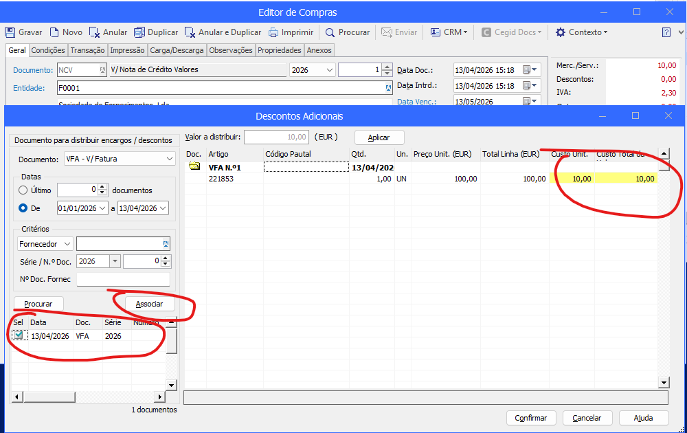

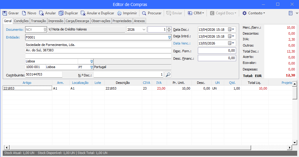

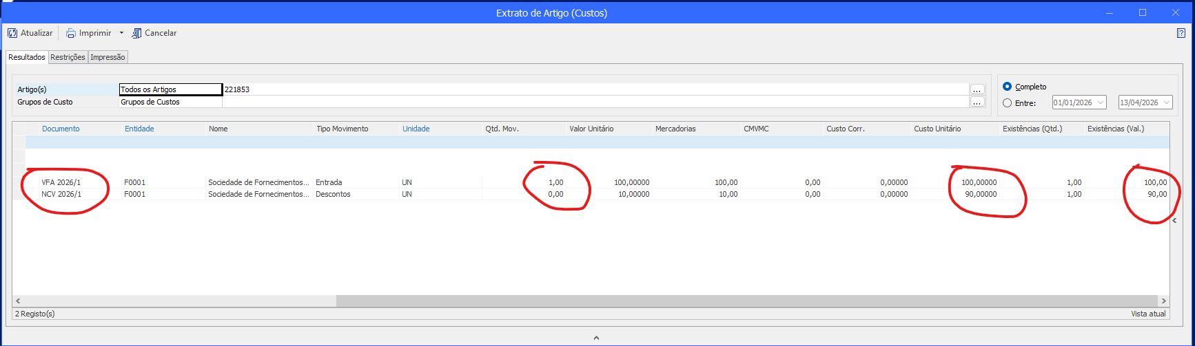

Bom dia
Na minha opiniao devia lançar a nota credito do fornecedor e distribuir pelo documento origem.
Anexo imagens com exemplo.
