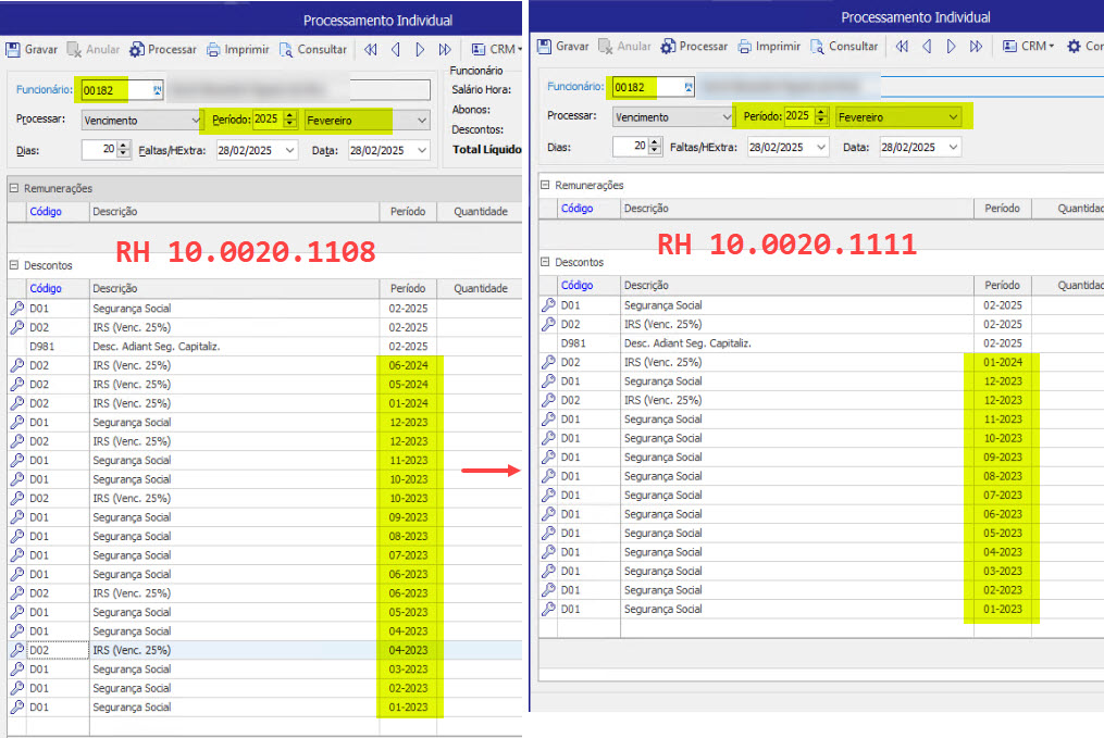

Olá,  a questão dos cálculos diferidos continua na versão RH 10.0020.1111.
Temos casos em que aparecem descontos D01 e D02 de 2023 e 2024, que já apareciam antes da versão 10.0020.1108, que continuavam a aparecer nesta versão, e que agora com a ultima 10.0020.1111, continuam a aparecer, embora diferente da versão 10.0020.1108.
Deixo em anexo uma imagem comparativa entre as 2 versões, sem se ter alterado nada no funcionário.
Nesta ultima versão, nem a solução de colocar CalculoDiferidoActivo =0 (“Update MovimentosFuncionarios set CalculoDiferidoActivo =0…”), resolve. Aliás, piora pois coloca remunerações de 2023 e 2024 para processar! Não se consegue entender o que o Primavera está a fazer.

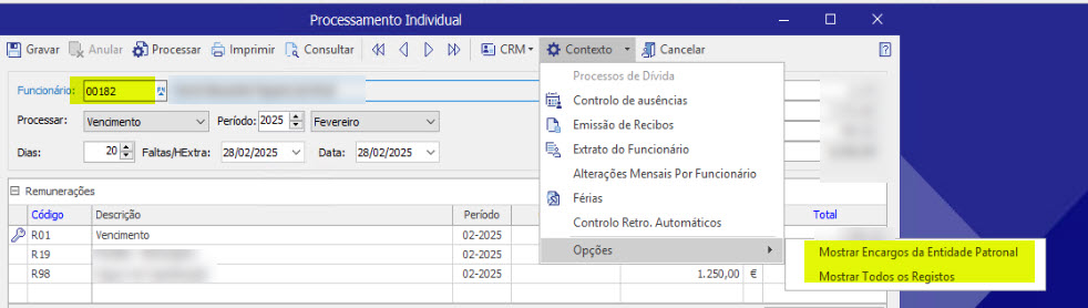

Após a análise, foi possível evidenciar que o comportamento reportado tinha como origem Retroativos Automáticos lançados provocados por alterações aos Limites de Isenção das Remunerações R18 e R19.
Em PPR, algumas situações poderão originar o reprocessamento automático dos períodos afetados. Quando são alteradas entidades associadas ao Processamento e não indicado uma nova data de aplicação dessas alterações, é realizado um reprocessamento. Por exemplo, quando altera as taxas de Seg. Social, os limites de isenção de uma remuneração em sede de IRS ou de Seg. Social ou modifica as taxas diretamente nas tabelas de IRS e não define um novo período.
Para saber quais os cenários que irão originar reprocessamentos automáticos sugiro a leitura da seguinte documentação: Controlo de Retroativos Automáticos – Cegid Help Center
Poderá selecionar a opção “Controlo de Retro. Automáticos” no Processamento Individual de um dos períodos afetados e gerir os Retroativos Automáticos.

          Obrigado Marta, está ultrapassado. O que causou mais estranheza foi que sem se ter alterado nada e feito a atualização do Primavera, o resultado obtido era diferente. Mas está resolvido. Mais uma vez obrigado.
