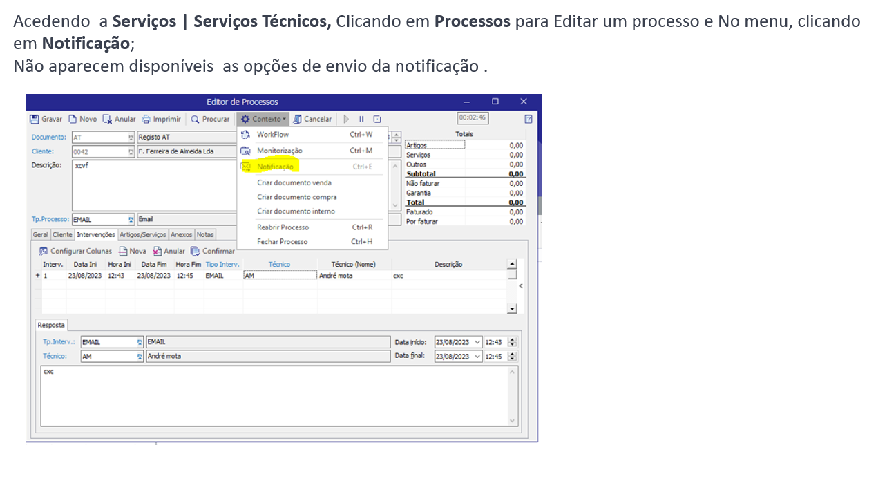

Boa Tarde,
Embora o estado do Processo esteja configurado para o envio de notificações, não é possível a ativação através do contexto.
Desde já gratos.

Eu aumentava a lista que o Marco colocou o utilizador tem que ter permissões para as notificações...

    É possível enviar notificações relacionadas com um processo por email automaticamente ou de forma manual. No entanto, para que seja possível deverá garantir as seguintes configurações:
    • O estado do Processo deverá estar configurado para o envio de notificações;
    • O email deverá estar devidamente criado na Microsoft Outlook;
    • A autorização Outlook deverá estar confirmada em Serviços | Serviços Técnicos | Processos.
    Para enviar notificações automáticas ou manuais por email, siga os seguintes passos:
    https://helpcenter.primaverabss.com/v10/servicos/servicos-tecnicos-2/processos-intervencoes/artigo/como-enviar-uma-notificacao-de-resposta-a-uma-intervencao/
    Para uma analise, mais concisa aconselhamos a submeter um Ticket de Suporte.
