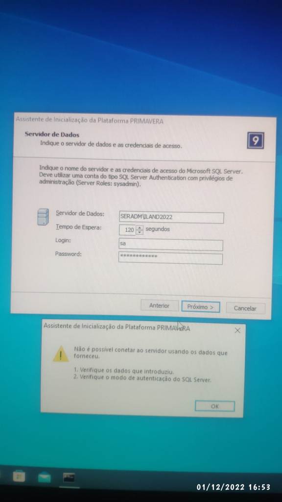

Boa noite,
Tenho uma instalação limpa com todos os modulos atualizados e a funcionar no servidor estou a falar da V9 LP.
Vou ter necessidade de instalar um posto, todos os modulos de rede apartir do posto foram instalados com sucesso
Ao abrir o Administrador para finalizar a instalação nao consigo autenticar no servidor dando a mensagem em ficheiro anexo.
Consigo fazer um ping ao servidor tanto pelo nome como pelo IP que obtenho resposta.
Penso tratar de um problema de acesso ou abertura de portas na firewall mas não me recordo onde e como fiz noutras instalaçoes

Faça um teste desligando a firwall no servidor e no posto bem como o software anti-virus. Se resolver, abrir o porto referente ao SQL no servidor.
Pode consultar no Help Center (https://helpcenter.primaverabss.com/v10/faqs/?faq_id=91223)
