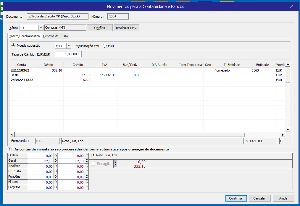

Boa Tarde
Não é necessário. Se o documento tiver associado o Cenario de Contabilização, o serviço BOT fará os acertos no proprio lançamento após a gravação.  ( ver nota na imagem )
