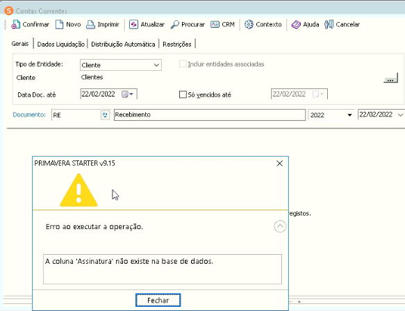

Starter – A coluna ‘Assinatura’ não existe na base de dados.

Boa tarde,
Um cliente que tem a versão Starter, após atualização, quando vai a Operações S/ Contas Correntes, ao selecionar qualquer documento e clicar no Atualizar mostra sempre o seguinte erro:
Erro ao executar a operação. – A coluna ‘Assinatura’ não existe na base de dados. (print em anexo)
Não tem mais atualizações, também já fui ao painel de controlo e reparei todos os setups do Primavera.
O erro persiste, ao passar a BD para o meu PC que tem o Primavera Professional está ok.
O que mais posso fazer?
Obrigado

      Boa tarde,
      O problema reportado ficou registado como anomalia com o identificador 60321.
      A correção será disponibilizada na próxima MB.
      Pode usar a dll do link: https://we.tl/t-kKfbPjsBHb
      Ou então correr o script em anexo.
