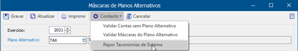

De acordo com a análise efetuada, quando tento adicionar uma conta nas máscaras do plano alternativo devolve logo o erro de taxonomias inválidas , deve repor as taxonomias de sistema e no final validar as contas que tem no plano de contas do cliente de forma a ficar de acordo com o plano SNC base.
Relativamente a conta 644 que esta a tentar criar, esta efetivamente não faz parte do referencial contabilístico SNC Base como pode ver no Código de Contas, dessa forma o ERP não lhe permitir criar a conta.
