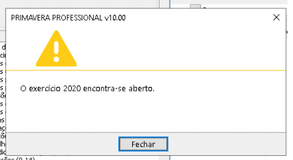

Ao fazer o apuramento de resultados apresenta um erro “O exercício 2020 encontra-se aberto”.
Como o cliente pode ultrapassar a questão?

De acordo com o problema reportado, o comportamento observado é o previsto, ou seja:
- Na V10.10 ao fazer o apuramento de resultados o exercício é fechado e é sugerida a criação do documento de abertura do novo ano (2021), pode ler sobre isso no seguinte artigo: https://helpcenter.primaverabss.com/v10/como-usar/financas-1/contabilidade/apuramentos/artigo/como-efetuar-o-apuramento-de-resultados-outros/
- De acordo com o SVAT não podemos estar a fechar um exercício se os precedentes não estiverem também fechados pelo que existe uma validação ao nível do ERP nesse sentido e é isso que está a surgir no seu caso, uma vez que o ano 2019 não está fechado mas ao apurar 2020 a aplicação tenta fechar esse ano para abrir 2021
Para resolver, pode:
- na BDSELECT Bloqueado, * FROM ExerciciosCBL WHERE Ano = 2020
--update ExerciciosCBL set Bloqueado='1' WHERE Ano = 2020
- aceda ao administrador>Parâmetros do exercício, escolha o ano correto e bloqueio o exercício
