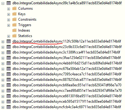

Ao analisar a base de dados, encontrei algumas tabelas com o nome IntegraContabilidadeAsync (Img. 1)
Dá pra entender que é utilizada nas integrações assincronas da contabilidade, mas as mesmas não deveriam desaparecer após as integrações?

Boa tarde Julio,
Cada vez que é criada uma tarefa do BOT para reintegrar documentos é criada uma tabela com os registos a processar.
Quando o mesmo processa remove a tabela no final.
É necessário verificar no PRIEMPRE se existem tarefas do topico "DeferredPostingsTopic" no estado <> 2 (pois o 2 é o estado processado). Enquanto estas tarefas não forem processadas, as tabelas não desaparecem.
Cada tarefa tem no campo Scope a tabela temporária com que esta a trabalhar.
select * from bot.BotWorkQueueItems
where TopicId = 'DeferredPostingsTopic'
NOTA: Existiram bastantes melhorias implementadas ao nível do Bot nos últimos meses, e portanto, devem garantir que a instalação está atual para assegurar possíveis correções que já tenham sido feitas.
