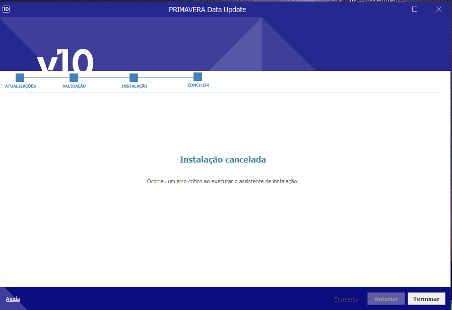

Ao abrir o DataUpdate através da criação de um atalho surge o erro acima (com a transposição dos dados para a nossa instalação). Pelo Assistente ECHO - Serviço de atualização de dados (Data Update), não conseguimos. A tarefa fica sempre com erro:
Sincronization: Error sincronizing instance Default: O endpoint do token do servidor da autoridade devolveu o erro: 'invalid_client'. |    em Primavera.Lithium.FileStore.Hydrogen.Rest.Client.Authentication.ClientCredentials.<RetrieveAccessTokenCoreAsync>d__43.MoveNext().....
Deixo aqui esta informação se ajudar alguém com o mesmo problema a perceber que não é caso único.
E se tiverem alguma dica, agradeço. Obrigado
