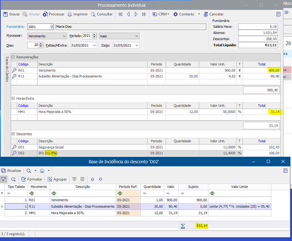

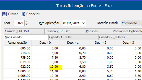

Exemplo:
  1. Funcionário com 900€ mensais. Pela tabela de IRS prevê-se uma taxa de 10,20% (IMG1)
  2.  Hora extra: é aplicada a taxa 10,20% ao vencimento e à hora extra, pois a hora extra (IMG2)
    à unidade: 931,14€ * 10,20% = 94€
  3. Hora majorada: É aplicada a taxa 11,40% ao somatório do vencimento com a hora majorada. (IMG3)
