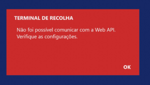

Ao abrir o terminal de recolha aparece o erro: “Não foi possível comunicar com a Web Api. Verifique as configurações.”
Como resolver?

Pode despistas o problema com os seguintes pontos:
  1. Verificar a versão do ERP: Professional ou Executive.
  2. Verificar se os dados estão corretos na configuração no terminal de recolha:
    1. WEBAPI: dados para ligar ao endereço da Web API:
      - url (exemplo: http://localhost);
      - Webapi Nome (exemplo: WebAPI);
      - Porta (exemplo: 2018);
      - Timeout (exemplo: 0);
    2. LOGIN: para aceder à empresa pretendida:
      - Nome da empresa (Exemplo: DEMOIND);
      - Instância (Exemplo: default);
      - Utilizador (exemplo: admin);
      - Password (exemplo: qualquercoisa);
  3. Verificar se foram dadas as permissões:
    1. Encontrar o nome do package: %USERPROFILE%AppDataLocalPackages. Deverá ser algo do género: PRIMAVERABSS.PRIMAVERAManufacturing****;
    2. Abrir uma linha de comando como “Administrador” e executar a seguinte instrução: checknetisolation loopbackexempt -a -n= PRIMAVERABSS.PRIMAVERAManufacturing****
  4. Verificar o caminho ERPInstalationPath no ficheiro Web.config na pasta de instalação do ERP (normalmente em: C:Program Files (x86)PRIMAVERASG100AplWebApi).                                          Exemplo: <add key="erpinstalationpath" value="C:Program Files (x86)PRIMAVERASG100Apl" />
