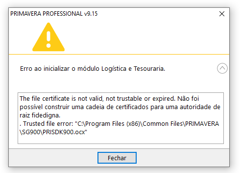

Boa Tarde,
após atualizar Primavara v9 para a última SR obtenho o erro aos 40% na abertura do ERP:
The file certificate is not valid, not trustable or expired. Não foi possível construir uma cadeia de certificados para uma autoridade de raiz fidedigna.
. Trusted file error: “C:\Program Files (x86)\Common Files\PRIMAVERA\SG900\PRISDK900.ocx”
Dá o erro nos módulos de Logística. Depois de abrir o ERP não surge no separador os módulos de Vendas, Comrpas, CCT, etc. Contudo outros módulos trabalham sem problema.
Pormenor, este cliente não acede à internet.
Alguma sugestão?
ERP v9

    Tem a ver com os certificados da máquina/ primavera
    3 anos e 4 meses
    jooribeiro
      Obrigado João. Pode específicar, sff? Como resolveu?
      3 anos e 4 meses
      pedrosantos
        Para resolver, foi necessário instalar os certificados. De salientar de que na maioria dos casos este erro é provocado devido ao sistema operativo não estar atualizado, licenciado ou certificado. Deste modo, contornamos o problema evitando assim a formação da máquina. Mas crie o incidente certamente resolve através da instalação dos ditos certificados.
