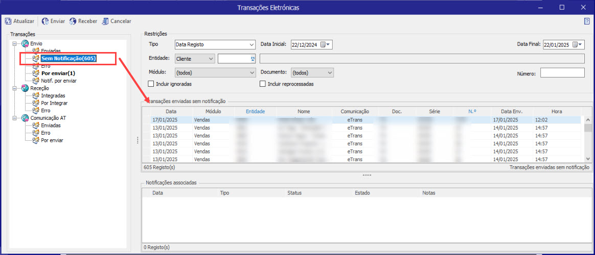

Boa tarde, alguém me sabe explicar, porque nas Transações Electrónicas, no Envio alguns documentos ficam no “Sem Notificação”?
Apesar de aparentemente terem sido enviadas, o cliente diz que não recebeu.
Anexo a imagem. Obrigado.

Boa tarde, tem a calendarização do edi configurada.

    Boa tarde, não tem isso configurado na calendarização, mas os documentos estão a ser enviados normalmente de forma automática. Alguns é que ficam no "Sem Notificação" e gostaria de perceber porque, pois não existe nenhuma mensagem a indicar o motivo.

      Houve um altura que tive esse problema e a yet disse que tinha de haver essa configuração, porque o problema estava na receção da mensagem quando esta volta.

        Obrigado, vou parametrizar a ver.
