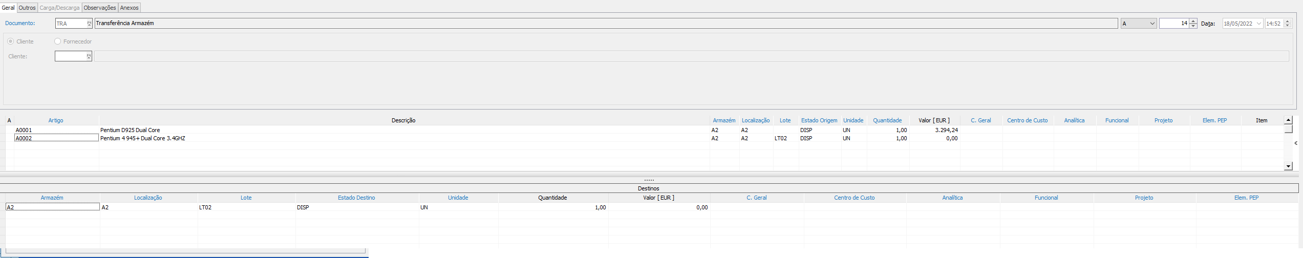

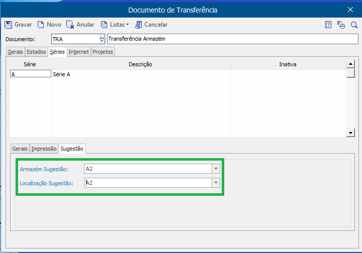

Boa tarde,
Relativamente ao exposto na configuração do documento de transferência pode definir um armazém de sugestão – ver exemplo em anexo – ArmazemSugestao.png
Desta forma na transferência a efetuar o armazém apresentado na origem e destino é sempre o mesmo armazém definido no armazém sugestão na série do documento em utilização – ver exemplo apresentado em anexo - DocumentoTransferencia.png
