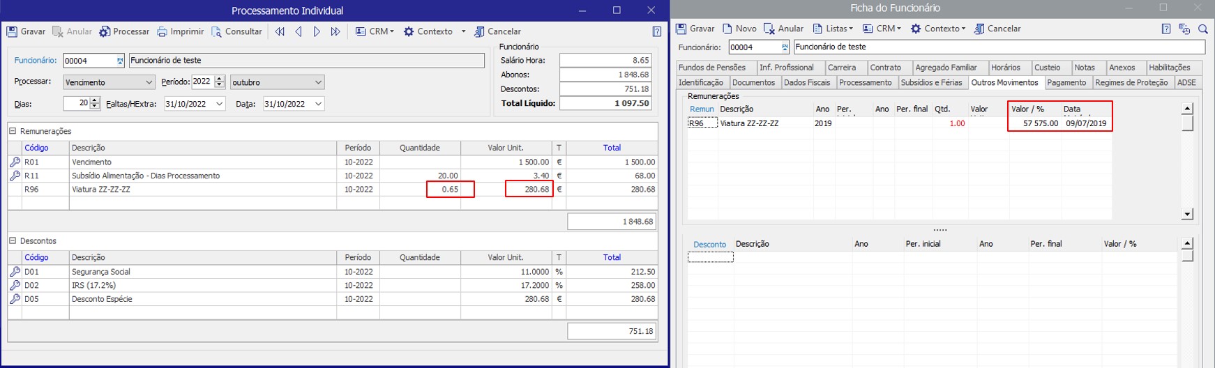

Boa tarde,
Tenho um problema numa viatura utilizada pelo funcionário, eu coloco a data de matrícula e o valor de aquisição e o programa não me faz os calculos corretos. Segundo me indica o cliente deveria ter no valor unitário 431.81 e tenho 280.68, que não sei como chego a esse cálculo como mostro na imagem.
Alguem me sabe ajudar a perceber?
Obrigado, bom trabalho

Boa tarde,
Esse montante (432€) deveria estar se a viatura fosse do próprio ano.
Simulação feita em https://www.cscc.pt/simulador-de-calculo-do-pec-copy/
Uma vez que foi a  meio de 2019 que foi feita a aquisição. A 01/01/2022 a viatura tem 2 anos.
Pelo simulador verifica-se que o montante considerado pelo ERP PRIMAVERA, está correto.
Espero ter ajudado.
