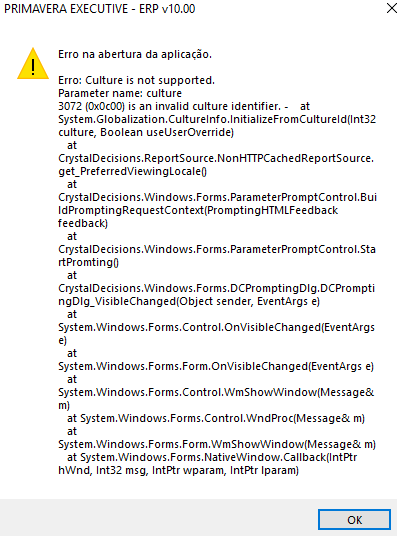

Ao imprimir o mapa no ERP Primavera V10 em um servidor que utiliza a região de Angola devolve me o erro “Culture is not supported” (ver anexo).
Os mapas que não necessitam de parâmetro de entrada funcionam, mas se adicionar um parâmetro devolve-me sempre este erro.
Existe algum propriedade no Cyrstal que possa alterar para a região de Angola ? no entanto já alterei as regiões da minha máquina para as de Angola e não resolveu.
Qual seria a melhor solução ?

No sentido de poder ajudar necessito de saber que tipo de mapa se trata. é uma exploração ou um layout de impressão de documentos? Pode disponibilizar um exemplo de mapa?

    Validar a configuração do utilizador relativamente ao Idioma. Validar se está em "Português Pré-Acordo" e se estiver coloque em "Português".
