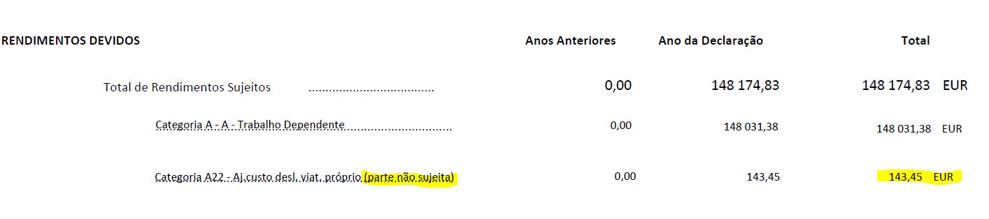

No detalhe da declaração de IRS o total dos valores da categoria A22 (ajudas de custo) aparecem como parte não sujeita os valores que são sujeitos.

Boa tarde José,
Valide a configuração do tipo de Rendimento.
Deverá ter em conta que:
A20 a A23 – Rendimentos não sujeitos, nos termos do art. 2.º do Código do IRS
A20 – Importâncias auferidas por cessação do contrato de trabalho ou exercício de funções, na parte
que não exceda o valor correspondente ao valor médio das remunerações regulares com cárater de
retribuição sujeitas a imposto, auferidas nos últimos 12 meses, multiplicado pelo número de anos ou
fração de antiguidade ou de exercício de funções na entidade devedora (primeira parte da alínea b)
do n.º 4 do art. 2.º do Código do IRS).
A21 – Subsídio de refeição (parte não sujeita)
Subsídio de refeição na parte que não exceder os limites estabelecidos na alínea 2), da alínea b), do
n.º 3, do art. 2.º do Código do IRS.
A22 - Ajudas de custo e deslocações em automóvel próprio (parte não sujeita)
https://helpcenter.primaverabss.com/v10/pfr/obrigacoes-declarativas-4/artigo/declaracao-mensal-de-remuneracoes/#configurarremuneracoes
https://helpcenter.primaverabss.com/v10/recursos-humanos-1/salarios-honorarios/processamento/artigo/utilizacao-pessoal-pelo-trabalhador-de-viatura-da-entidade-patronal-3/#enquadramentolegal

    A remuneração das ajudas de custo foi aberta com o código A22 e colocado o valor para o limite da isenção, poderá não estar bem parametrizada e ser necessário outro código para o valor não sujeito? Para que permita a separação dos valores sujeitos e não sujeito e apareça então corretamente o valor não sujeito na declaração do IRS?
