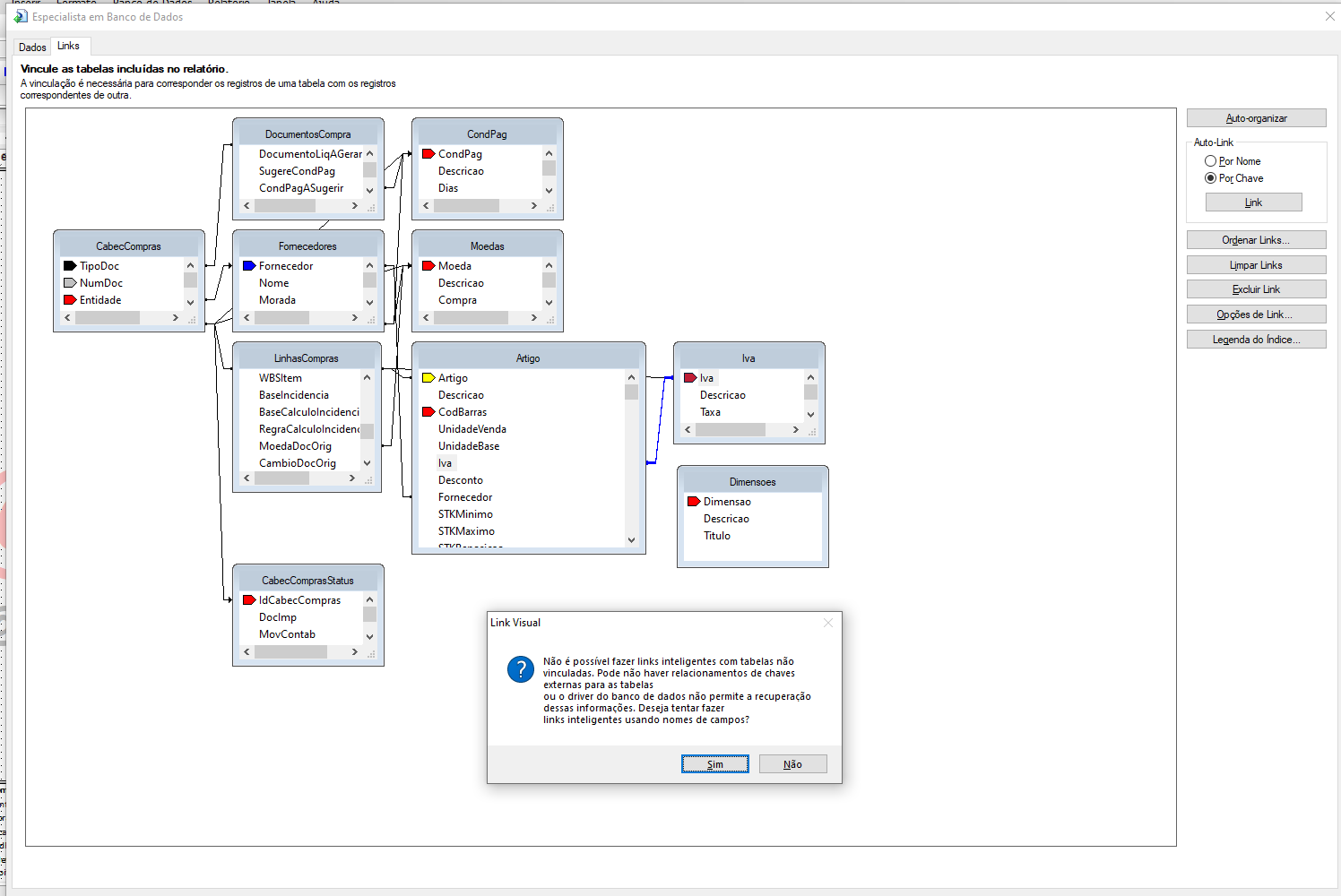

    Boa tarde,
    Adicionei a tabela de Dimensões onde vem Dimensão, descrição, título, a dúvida é qual qual tabela devo linkar na tabela de artigos tenho Dim1,2,3 e tipos de dimensão. tentei criar um link e aparece um alerta informando que não é possível fazer links inteligentes com tabelas não vinculadas, conforme o print em anexo.

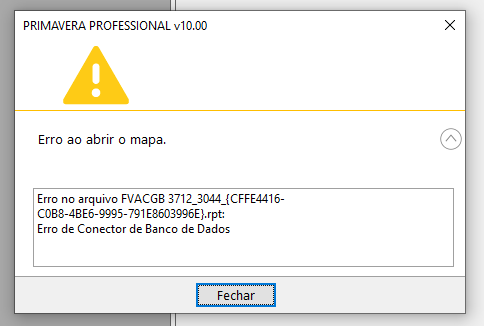

      Private answer
      Procedi conforme no entanto ao imprimir tive o erro em anexo.

        Private answer
        Bom dia,
        Precisa de adicionar a tabela de dimensões ao report, "linkar" à dimensão, e assim ficar com a descrição disponivel.
