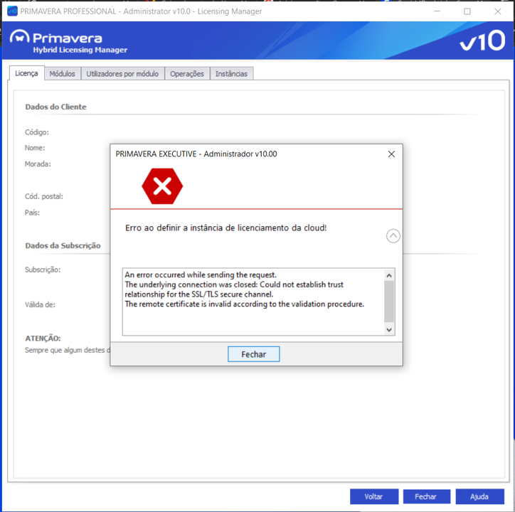

Boa noite, equipe de suporte.
Tenho essa experiência: “Ocorreu um erro ao enviar a solicitação. A conexão subjacente foi fechada: não foi possível estabelecer uma relação de confiança para o canal seguro SSL/TLS. O certificado remoto é inválido de acordo com o procedimento de validação“.
Tém alguém que já essa experiência?

Bom dia,
Este erro ocorre pois tem o ERP desatualizado (versão 10.0008.XXXX). Ver comunicado em anexo:
Deve configurar o Deployment Center para atualizar para a 10.10 e atualizar o cliente para as versões mais recentes.
Para que seja possível a atualização da versão 10 para a versão 10.10, é necessário ativar no Deployment Center uma nova opção, “Atualizar 10.10”.  Para ativar esta opção, siga os seguintes passos:
  1. Aceder ao Deployment Center;
  2. Procurar Atualizações;
  3. Clicar em Configuração de Aplicações no menu lateral;
  4. Clicar em Procurar Novas Aplicações;
  5. Aceder às configurações do produto e clicar em Atualizar Módulos;
  6. Nos Parâmetros da Instalação, selecionar Sim na opção Atualizar 10.10.
